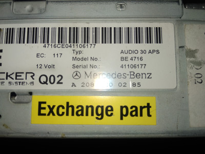

Zdjęcie naklejki z obudowy podesłać.

Oto i fotka.
Posty: 38070
krismlan pisze: ↑poniedziałek 15 lut 2021, 19:10Oto i fotka.
Kod jest prawidłowy, mogła być ingerencja w płytę główną radia i zmieniono kod. Odczyt kodu z pamięci eeprom (24C04) radia.
