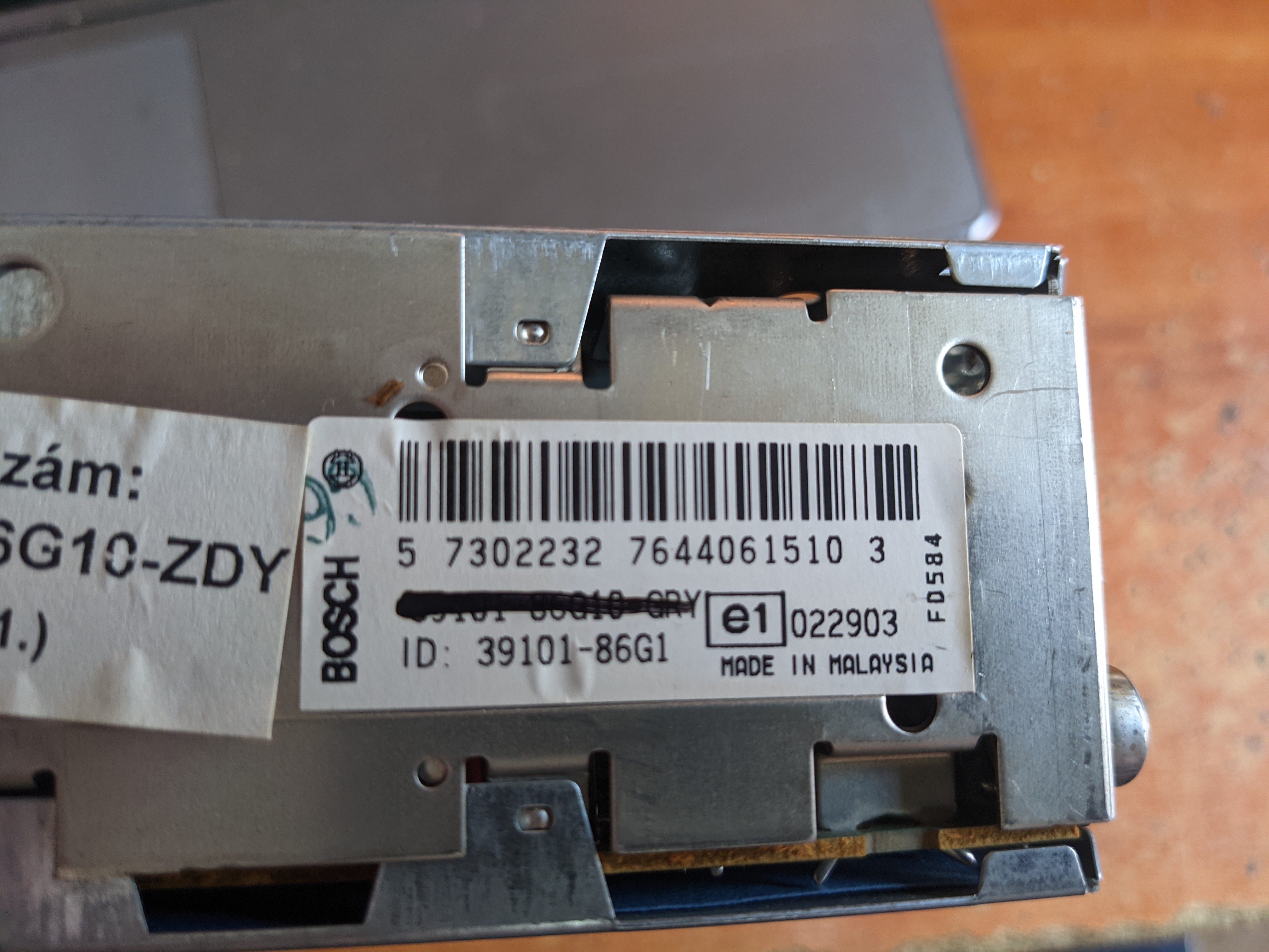

Witam. Dziękuję za kod. Tyle że mam problem z jego wprowadzeniem. Kolega mówił że wbił z głowy 2 razy kod . I jest teraz komunikat 2 SAFE. Myślałem że odblokuje się po jakimś czasie jak czytałem na forum ale nie chcę. Był podłączony na ok 7 godzin i nic. Jest jakiś inny sposób czy trzeba czasu. Dziękuję za pomoc.

Witam.gtc74 pisze: ↑czwartek 22 lip 2021, 10:27 Witam. Dziękuję za kod. Tyle że mam problem z jego wprowadzeniem. Kolega mówił że wbił z głowy 2 razy kod . I jest teraz komunikat 2 SAFE. Myślałem że odblokuje się po jakimś czasie jak czytałem na forum ale nie chcę. Był podłączony na ok 7 godzin i nic. Jest jakiś inny sposób czy trzeba czasu. Dziękuję za pomoc.
Zapłon i radio włączone i czekać, nie silnik, jak również nie jeździmy i nie wyłączamy czegokolwiek bo czas będzie liczony od nowa.
